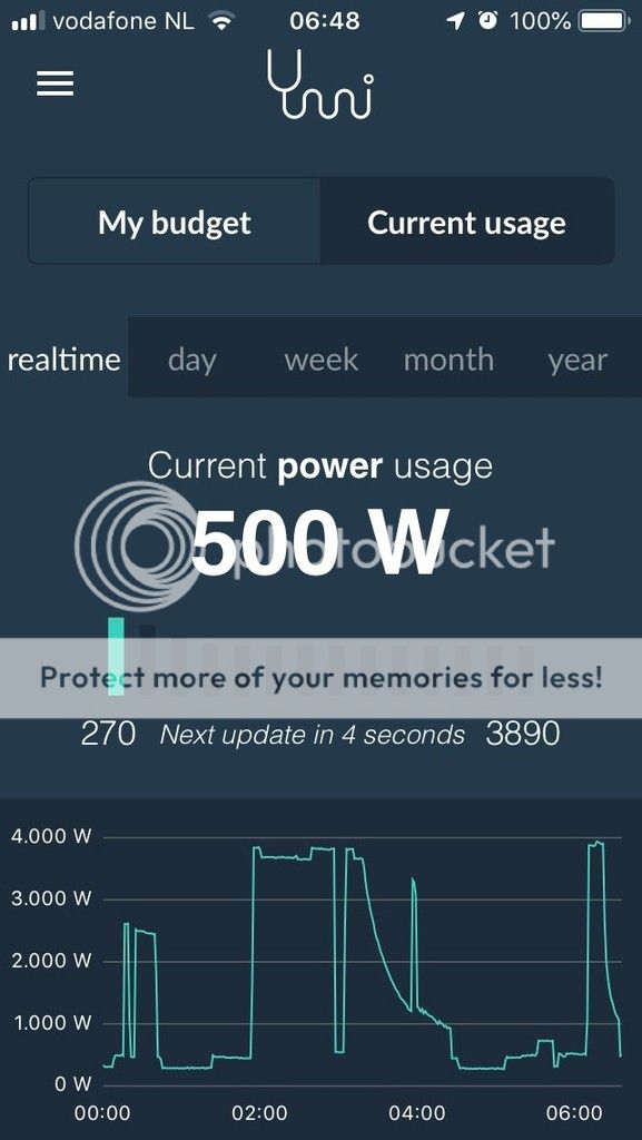

Vanmorgen getest: PHEV op timer op 02:00, 06:30 stekker eruit, timer uit en verwarming aan. Daarna stekker erin, weer timer uitgezet zodat het opladen begon. Dit is gelukt, zie de grafiek van afgelopen nacht. Ik hield zo ook een full charge.
Je ziet hier van links naar rechts de vaatwasser, dan de typische laadgrafiek van de PHEV (met een keukenboilerpiekje in het einde van het laden) en de piek van de verwarming.
Wat ik nog ga uitproberen is of ik ook zonder de stekker eruit te halen ditzelfde kan bereiken door in en uitschakelen van de timer.
Zo niet, dan kan ik nog proberen van huis uit de groep naar mijn ICU Compact Mini uit-en-aan te zetten, ik weet niet of dat werkt, maar dan hoef ik niet naar buiten.
