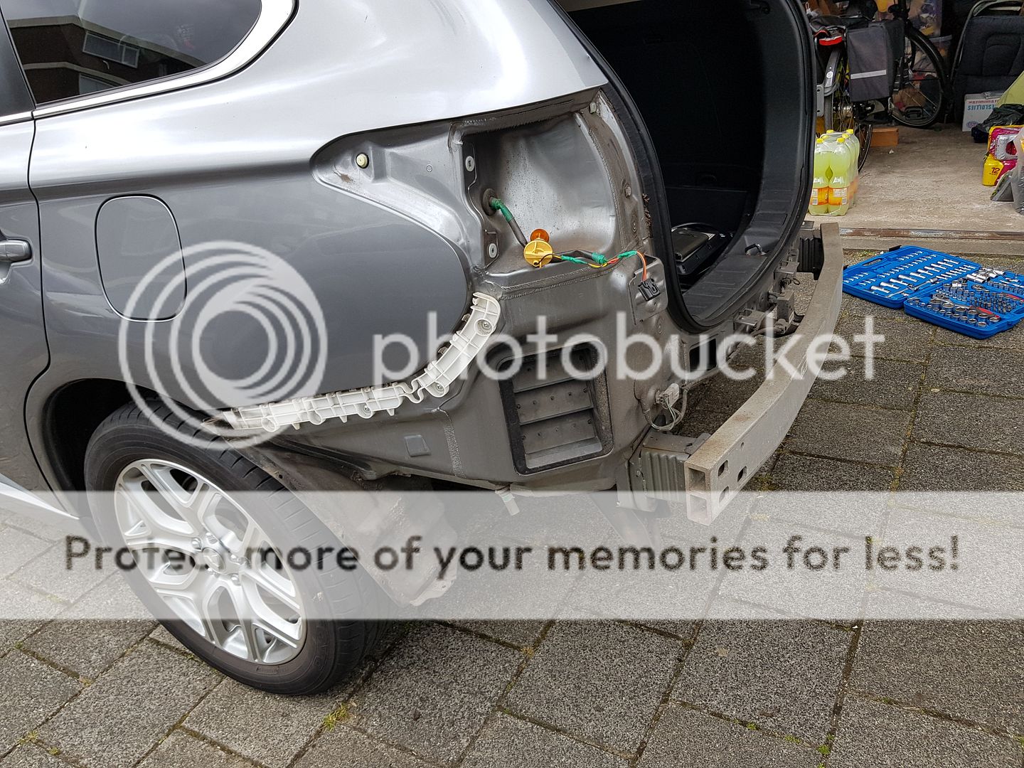

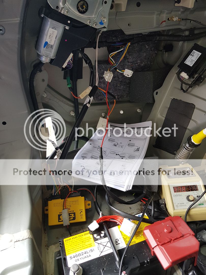

Nou...hij zit eronder hoor...
Voor 260 euro en met behulp van een handige collega de haak er in een gezellig middagje onder gezet...
Ik heb hier en daar wat footos gemaakt, en zal vanavond es kijken hoe ik die hier geplaatst kan krijgen...
De grootste uitdaging zat in de electronica, waar ikzelf nogal huiverig voor ben, maar waar mijn collega met wat gepuzzel uitkwam.
Zal dan ook deze tekst wat uitbreiden, want we gaan straks eerst op pad....

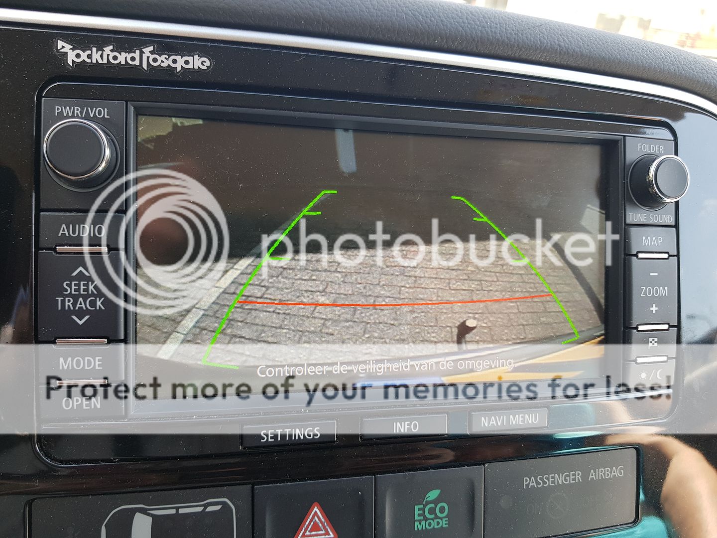

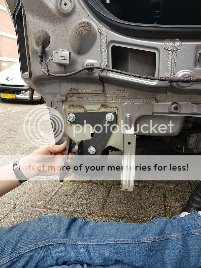

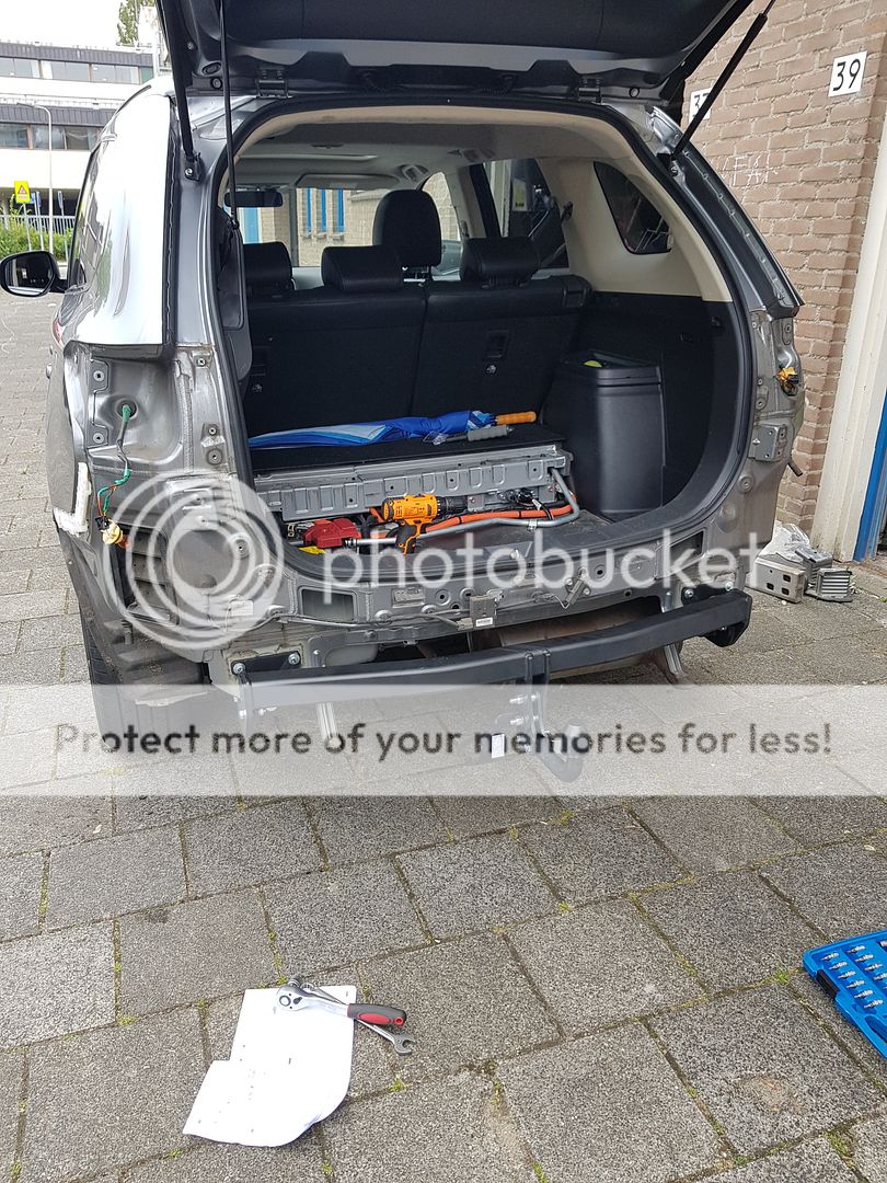

Re: Zelf trekhaak plaatsen
Zoals beloofd, wat plaatjes...
Hoop dat ze en beetje op volgorde staat...
Van pril begin tot voltooid eindresultaat..
Dank je...
Was even een gedoe met het electra,maar de handleiding was duidelijk genoeg om er met een bakkie koffie uit te komen...
Alles was prima aangeleverd, en wees zichzelf.
Is alleen heel goed oppassen met het afhalen van de bumper...veel clips, zoals te zien is aan de witte strips onder de achterlichten...
Maar met beleid en een beetje voorkennis van vriend/collega en autogek was het best te doen..
En wart hulp van de weergoden, uiteraard...
Ook een wetenswaardigheidje van tevoren is dat de accu afgekoppeld zou moeten worden, waardoor de radio wel eens om een code zou kunnen gaan vragen.
Wel handig om van tevoren even op papier te hebben;schijn je via MMN tre kunnen verkrijgen, door in een mailtje op de website je VIN nummer en serienummer van de radio op te sturen.
Wij hebben het omzeild door wat extra op te passen en de accu gewoon aangesloten te houden...
die waarschuwing over die radiocode staat standaard in die handleidingen. Niet van toepassing op de MMCS, proefondervindelijk vastgesteld dat je daar de accu rustig af kunt koppelen voor langere tijd.
Mooi werk, en lekker op vakantie. misschien goed om een plaatje te plaatsen van de bumper bij de pook, en het merk/type trekhaak, dat kan anderen helpen met hun keuze
Mooi verslag!
Waren de bouten van het deel van de achterbumper dat is vervangen een beetje los te krijgen?
Welke trekhaak en bedrading heb je uiteindelijk gekozen?
Had de auto parkeersensoren achter en waren die goed los te halen?
260 euro en en dag sleutelen klinkt als een goede deal!

Ik heb gekozen voor deze trekhaak : https://www.winparts.nl/bagage-transpor ... cificaties
Daarbij heb ik de uitgebreide kabelset van 100 euro genomen, omdat die de "kapottelampmelding" heeft,die in Duitsland verplicht is...
Beaker heeft geen achteruitrij sensoren, dus dat was geen probleem... Mede daardoor ook niet langs de dealer voor het inleren..
Het is echter wel even opletten als je de bumper eraf haalt, want de mistachterlichten en achteruitrij lamp zitten met 1 stekker aangesloten...
Verder was het allemaal zo goed gedocumenteerd dat het eigenlijk een soort van Ikea-bouwdoosje, en dan niet eens een stapelbed...
De bouten die in de oude balk zaten waren redelijk goed los te krijgen... er komt immers geen water of andere zooi bij die ophoopt...
Wel moest er uit het onderste deel van de bumper een kleine uitsparing gehaald worden, die net over de trekhaak valt...daar zal ik straks nog even een foto van maken..
Maar ook dat is prima in de bouwtekening aangegeven,alsook de positie van het gat wat je moet boren om de bedrading door naar buiten te voeren..De maten kloppen verbazend goed..
Al met al een leuke klus, die zeker goed te doen is als je de tijd neemt....

Hierbij de laatste beloofde plaatjes;
De uitsparing die je in de bumper dient te maken, en welke, als je de maten in de instructie nauwkeurig overneemt, best netjes wordt...
En om het aankoppelen nog leuker te maken, is het ook via de achteruitrijcamera te doen...
De haak is netjes in beeld !...
Was een leuk project!... op naar het volgende...
Maar eerst : vakantie !!...
