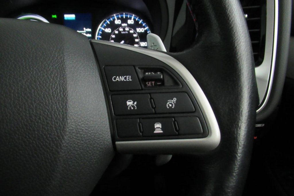

Ik zie bij de aangeboden Outlanders een hoop exempleren die worden aangeboden als Instyle+ maar dan stiekum toch een Instyle zijn.
Dat is jammer als je de adaptive cruise control functie fijn zouden vinden (zoals ik).
Controle: Check of de knop voor de adaptive cruise control op het stuur zit (de onderste knop rechts onder).
